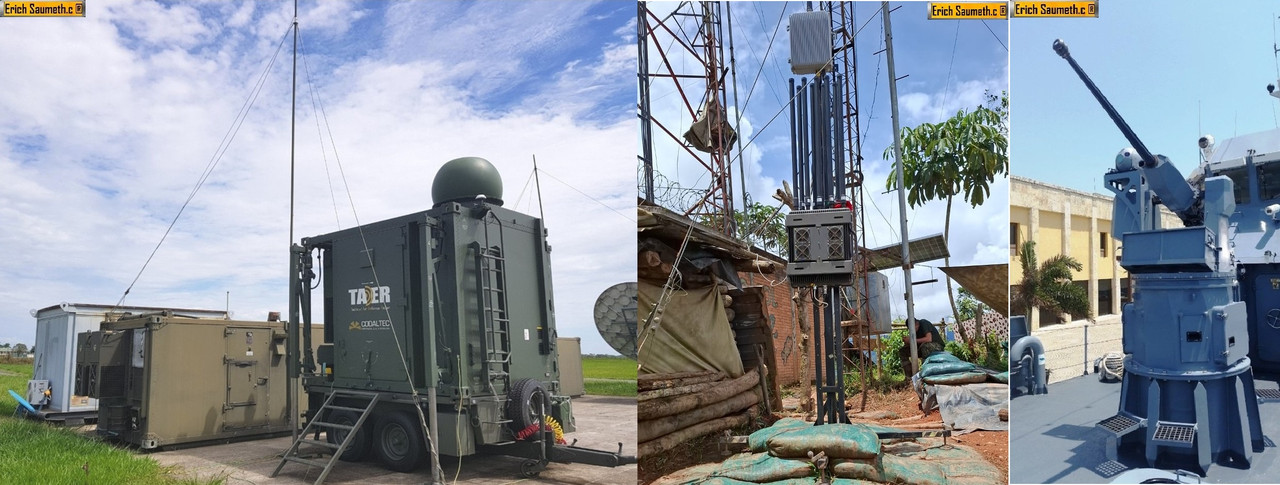

sto es lo que el ministerio quiere -y muy seguramente- va a comprar, por varios millones de dólares cada sistema
Pero resulta que ese sistema esta compuesto por radares QUE FRABICA CODALTEC EN COLOMBIA, por Jammer, QUE FABRICA CODALTEC EN COLOMBIA y por estaciones remotas de armas QUE FABRICA THOR-ARC EN COLOMBIA (todos compran los cañones y los camiones a terceros)
Entonces mi pregunta es -desde mi infinito desconocimiento- porque en vez de invertir decenas de millones en sistemas extranjeros, no invertimos mejor ese dinero en un sistema nacional que podemos crear con lo que YA HEMOS DESARROLLADO Y PROBADO?
O es que lo colombiano no vale o no es digno de ser desplegado y mejorado?
Y no hablemos de tiempo de desarrollos, porque son sistemas que ya han sido probados sobre el terreno, y que estas compañías pueden adaptar fácilmente -según lo que he conversado con ellas- a los requerimientos de las FFMM.
